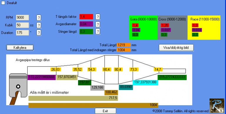

    Blir så jag skall göra ett eget, när man faktist kan få ett rör som blir värre
    Så lär mig sig lite mer också
    Namn:  avgasöre.jpg
Visningar: 664
Storlek:  86,6 KB
    Fast gör int det riktigt som ett Hyper rör, annars går jag över till Cross Mode

    Lycka till, att göra eget är mycket mer spännande men också krävande

    kanske börjar göra Rören 24/7 om detta blir bra
