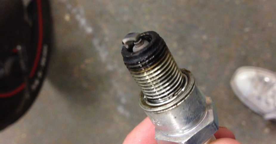

    Vad tror ni? Moppen orkar inte varva ut helt som den gjorde förut. Sitter 78 munstycke i nu. Ägaren innan hade bytt då 70 är orginal och pluggen var uppborrad. Tog sedan bort strypning i förgasaren och luftburken. Moppen började gå skit och inte starta. Men den startar nu men orkar inte varva ut som jag sa.
    Namn:  Tändstift.jpg
Visningar: 2796
Storlek:  102,0 KB
    För stort munstycke?
