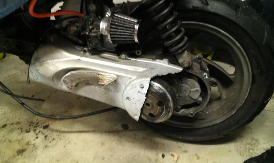

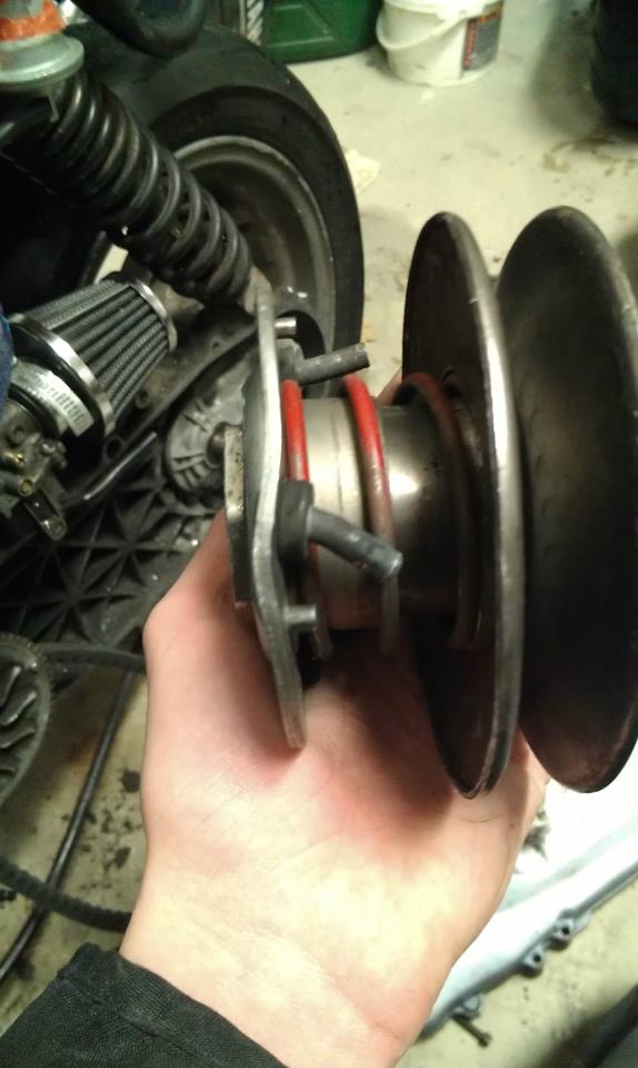

    Tja! Jag måste skaffa ny koppling + kopplingsklocka då det hände en liten olycka igår Ena kopplingsfjädern gick av så att ena kopplingsbacken flög in i v-kåpan osv. Innan ni börjar kommentera dra åt skiten eller nått så hade jag gjort det med en mutterknackare och loctite vid muttern.
    Namn:  430738_1887221797712_1756463642_925986_1154123771_n.jpg
Visningar: 978
Storlek:  61,8 KBNamn:  407554_1887222117720_1756463642_925987_1260000147_n.jpg
Visningar: 911
Storlek:  57,2 KB
    Men vilken koppling och kopplingsklocka skulle ni rekommendera? Just nu lutar det åt Stage6 Sport Pro och Stage6 Wingcooler. Men har även kollat på detta kit :
    http://speed-line.dk/da/scooter/kobl...mm-s6-5714002/ och skulle det lira bättre än Sport pro och wingcooler? Sen så vad är skillnaden mellan Stage6 Wingcooler och Stage6 R/T Wingcooler?
    Men bakre remskivan blev 1mm sne så måste jag byta den eller går det att köra?

    dedär kittet är liksom overkill.
    skillnaden är nog att R/T wingcooler är mer förstärkt eller i ett annat material.
    Det var lite så jag tänkte med kitet eftersom det inte är nån hyper utan har bara setupen :
    Laser xPro (Eventuellt Zx-r senare)
    6,5g Vikter
    Biltema sportluft
    Och jag beställer nog en ny främre remskiva stage6 cnc när jag ändå håller på
