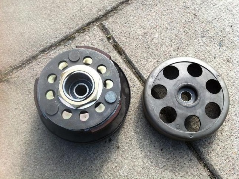

    Jag har en zip som toppar 60 med variator bricka. Variator brickan ska jag ha där för den ska inte gå förfort. Men när jag ska dra iväg har den gött axx upp till 20km/h sen blir den segare upp till 40km/h då kommer jag till effektkurvan och då spättar den på som bara fan! 60 nästan direkt.
    Jag har 5.1grams vikter i just nu. Ska jag har lättare? Tyngre? Hårdare tryckfjäder?
    Då jag har en konstig koppling så kan jag inte byta kopplingsfjädrar. Isåfall måste jag i värsta fall byta motorblocket bara för att byta koppling. :S
    Hjälp please! :3

    Klart du kan byta kopplingsfjädrar? Sitter väl en 105mm koppling på nu?
    Annars går det vä att dra på en ny koppling? Du behöver ju inte byta remskivorna.

Storlek:  99,6 KBAsså kopplingen jag har nu är 120mm stor. (dafuq?) Och axeln som kopplingen sitter på är den gamla axeln utan stödlager i vatiarorkåpan. Så jag kan bara ha den gamla kopplingen (den stora) då splinsen är mycket större på den gamla jämfört med den nya. Om jag ska ha den nyare axeln med mindre splines så måste jag byta motorblock till det nya blocket så jag har den nya axeln. Då lagerna i det gamla är annorlunda. Nållager och kullager.
