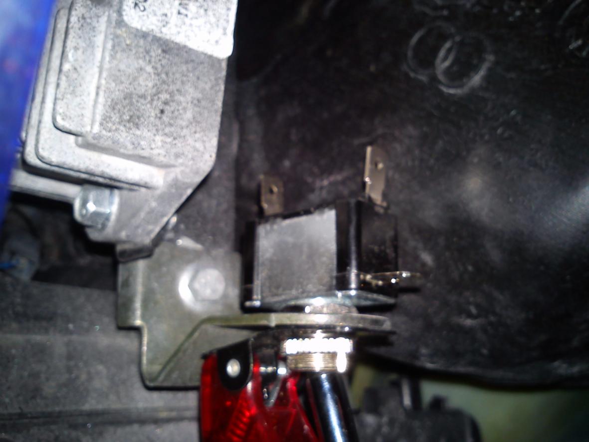

tjenare!
har köpt en switch då för att koppla in tändningen i den, får igång den med switchen i kopplad men går ej att stänga av ?
det är en gilera runner, har ngn gjort samma sak eller vet vilka sladdar man ska använda till det ?????
det är en sån switch från twostroke med blå lampa på så det e 3 kontakter på baksidan.

kan säga såhär. det mellersta stiftet är säkert jord och dom yttersta stiften är troligen där matarkabeln och tändkabeln ska monteras.
edit: brukar finnas tecken för sånt.

har lagt upp bild på kontakt o kablar nu =)

Vit brukar ju vara jord?

det är 3 kablar från tändningen till cdin.
du ska INTE koppla på den svarta. men dom andra går bra.
och sen svarta är INTE jord. det är tändsensorn. (iaf på piaggio/ gilera)Jag är inte rasist,

FICK ORDNING PÅ DET!
fråga mig inte hur jag kopplade men det gick ^^
2011-01-06, 01:26 #26
gul/grön brukar vara jord oftast!
blå neutral
brun fas
Citera för svar... seriöst.
2011-01-06, 01:56 #27
2011-01-06, 09:52 #28
Länk till Haynes Gilera Runner servicemanual med elschema
Sid 231 i manualen finns ett elschema svart=Jord/minus röd=+12VDC
Alternator puls generator= Vit kabel det du menar med givare??
