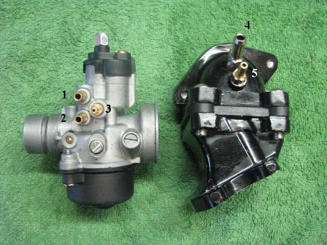

    Question Dellorto 17.5mm Förgasare FRÅGGAA!!!!
    Namn:  Motoforce.jpg
Visningar: 2337
Storlek:  80,8 KB Tänkte fråga ifall. som nr 1 (detta är inte min) men behöver man 1an ? för min är sönder . den har brytits av så är det något problem ???
    Yamaha Slider 70cc !!
    Citat Ursprungligen postat av svantE Visa inlägg
    Namn:  Motoforce.jpg
Visningar: 2337
    Nej det är inte din förgasare det är ju faktiskt MIN förgasare!
    (roligt att du hittat just min bild)
    Du behöver inte de anslutningarna du kan plugga dem (1+2).
    Läs mer i denna länk om hur du kopplar in föggen! Länk: Inkoppling Dellorto/motoforce 17,5mm
    Och vad de olika nipplarna är till för
    Citat Ursprungligen postat av HasSse666 Visa inlägg
    Vad menar du när du säger plugga dem `
    sätta en slang mellan dom.
    okaaj .
