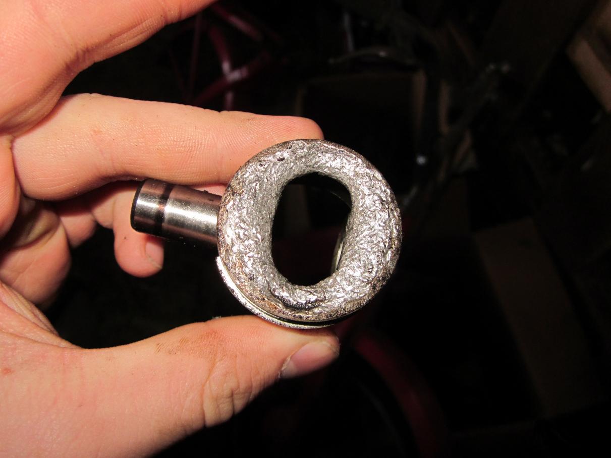

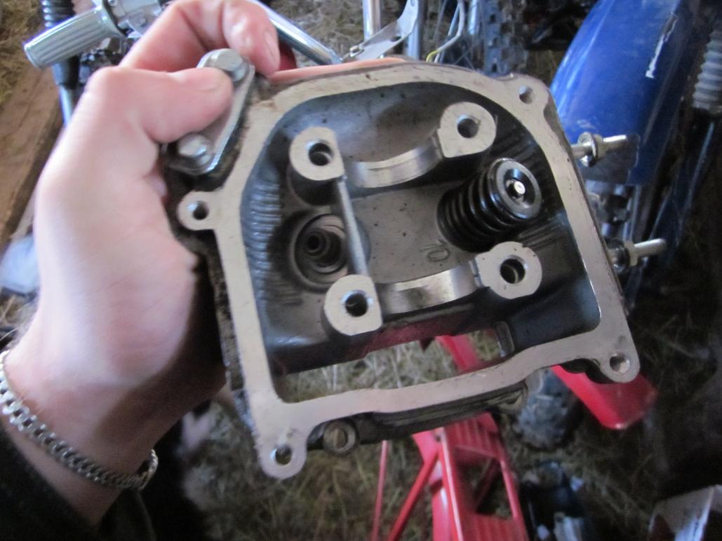

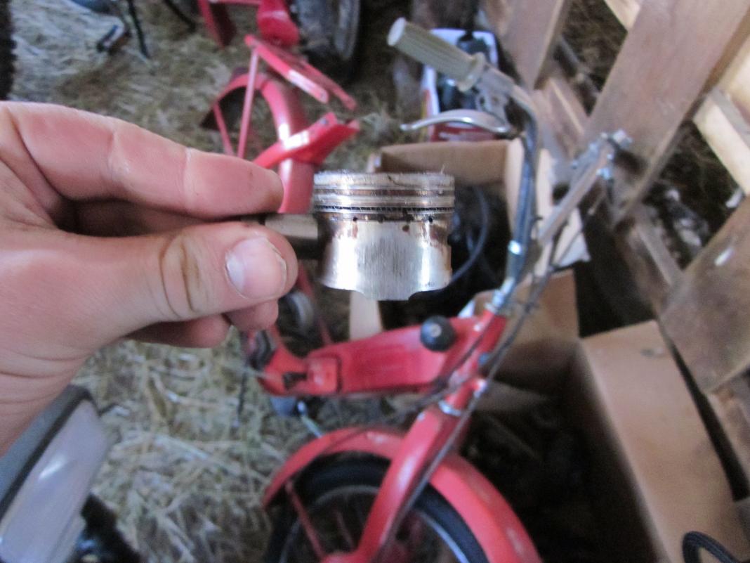

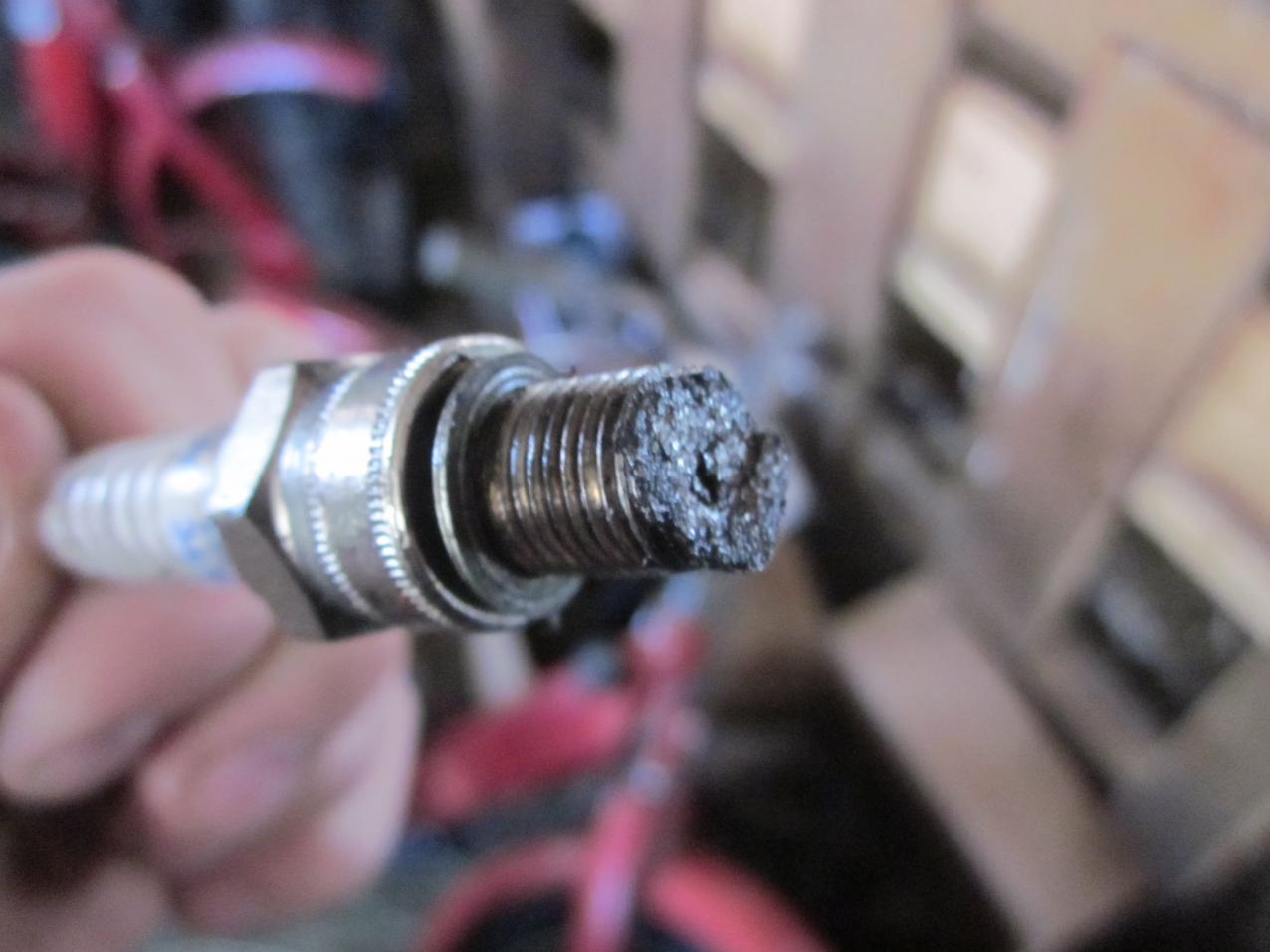

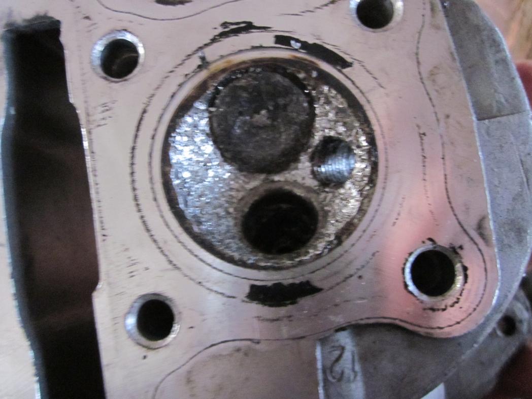

    fick ett ryck och kollade igenom skiten jag införskaffade för några veckor sen, och när jag går igenom motordelarna till en giantco sprint (4t, samma som baotian?) så hittar jag den här kolven och toppen.

    så min fråga är hur fan man lyckas? har sett kolvar som har bränts sönder förut, men såhär extremt har jag aldrig sett innan, ngn som kan förklara fenomenet? måste ju gått sjujävla varmt med tanke på att stiftet och allt har smält? :p

    Det där var det värsta jag har sett! haha som om nån hade tagit gas svetsen och bränt sönder delarna.
    mjo, samma här :p ja, ser ju nästan så ut, men är ju knappast det eftersom allt är sönderbränt .. :p

    Hur ser avgasventilen ut?
    misstänker att det är den som saknas i toppen? vet faktiskt inte, har inte hittat den, fotade bara toppen lite snabbt, den kan säkert ligga i nån av kartongerna men har inte tid att springa ut och leta nu.

    Misstänker att den har gått av och slagit sönder kolven. Stora stålbitar som skramlar runt inne i motorn @ 7000rpm kan göra en hel del intressanta skador innan det stannar.

    Tändsystemet måste stått helt fel för att få den att bli sådär!
    Ser lite overkligt skadad ut... frågan är man om någon har brännt
    skiten för hand :p
    jo, det är ju sant, men tkr inte det borde va så rundade kanter på allt då? plus att det ser ju ut som att det är sönderbränt :p

    mjo, tänkte nått sånt jag med, typ massa förtändning?
    nej, tror inte det faktiskt då toppen ser ut som den är misshandlad av ngt som gått väldigt varmt, och tror knappast den gamla gubben jag köpte allt av har stått och bränt sönder kolven med flit

    Det där är inga förbränningsskador. Avgasventilen har gått av/lossnat och åkt runt i cylindern.

    Citat Ursprungligen postat av Crisse Visa inlägg
    okej, köper den förklaringen! men varför ser det ut som att allt är sönderbränt då? det är det jag inte får ihop..
