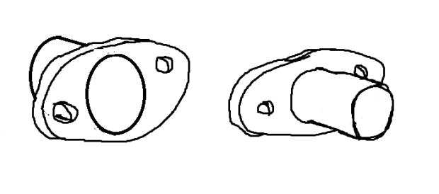

    Namn:  ethb4tyb.jpg
Visningar: 705
Storlek:  15,9 KB
    tillverka en sådan och fixa fjäderfäste på röret (om det inte redan finns)
    Mått får du själv ta reda på

    Citat Ursprungligen postat av E.Hansson Visa inlägg
    Namn:  ethb4tyb.jpg
Visningar: 705
Storlek:  15,9 KB
    Det är fjäderfäste jag behöver
    Du får svetsa egna avgasfästen. sen kanse du får göra en egen avgasadapter. tror inte att en sån tk adapter passa där
