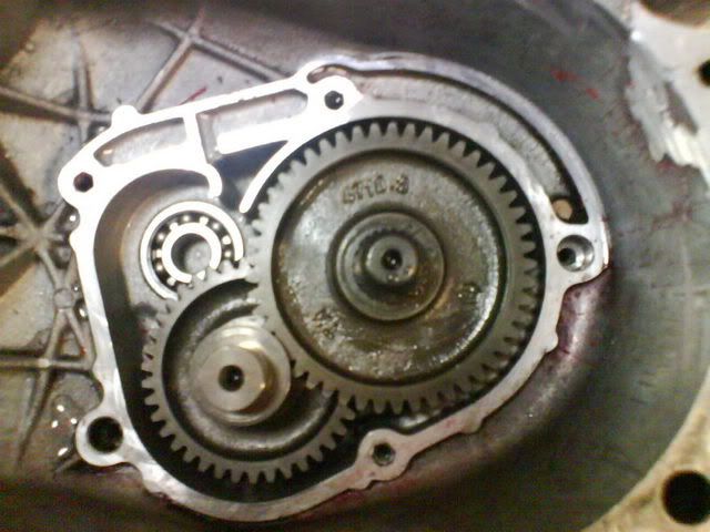

Hejsan!
Jag hjälpte en polare som skulle ta bort sin slutväxel. Vi dog bort bakhjulet(lås ringen vid bakdäcket) , koplingsklockan tog bort allt så det såg ut såhär(lånad bild)
Men det är så att vi inte får bort det stora "kugghjulet".
Hur ska jag få bort den?!
Motor liggande minarelli.
Tacksam för snabba svar !
Mvh RepoiNt
2011-04-06, 13:34 #2
Du tar och knackar ut drevets stav som är på andra sidan, altså den "skruven" som man monterar fälgen på med adaptern. Så plocka bort falg, och falg/skivbromsadaptern, och slå försiktigt med en hammare och en stans så du inte förstör gängorna. Då kommer hela drevet med länkaget till fälg komma ut, men om du ska byta den stora sekundärkransen måste du givetvis pressa bort eller använda värme och frysmetoden
