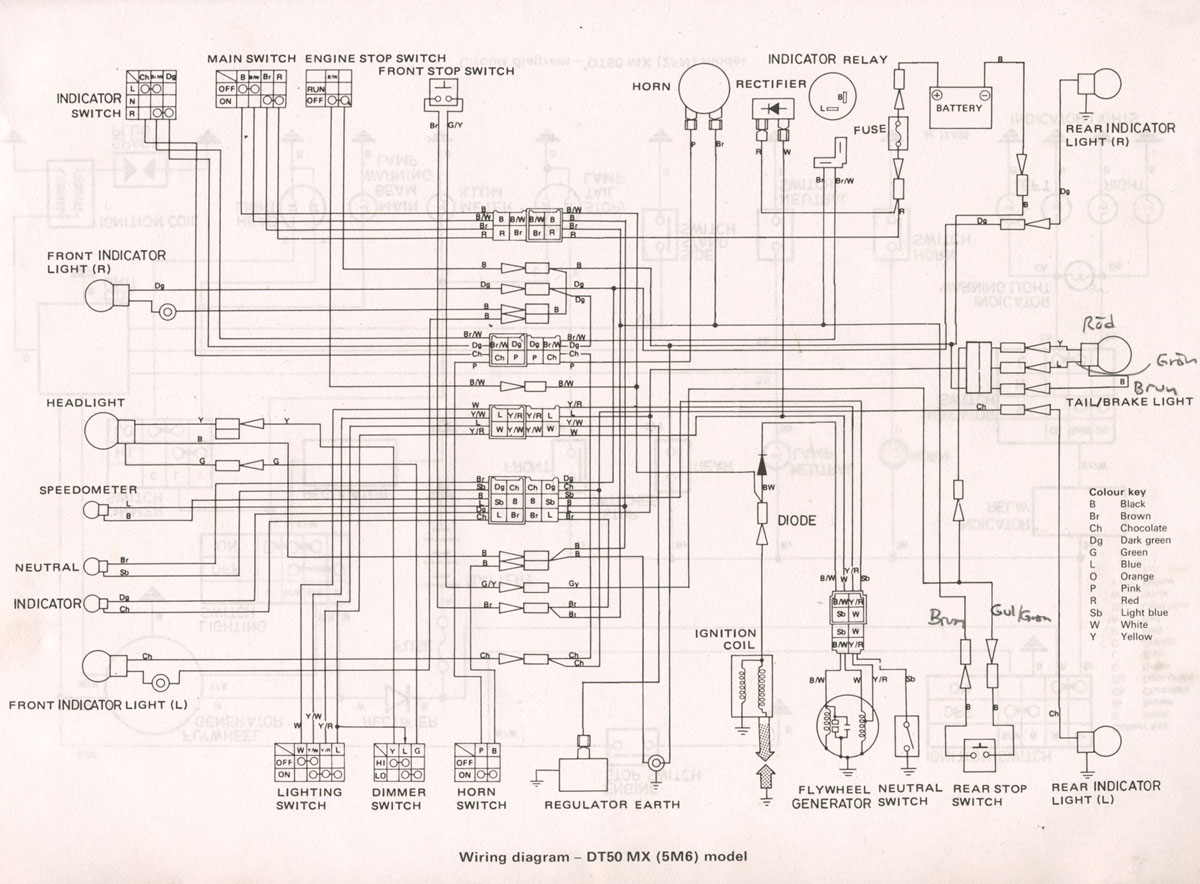

    http://www.webforum.nu/attachment.ph...4&d=1177149163 <--- Är detta elschemat dugligt för en -92a?

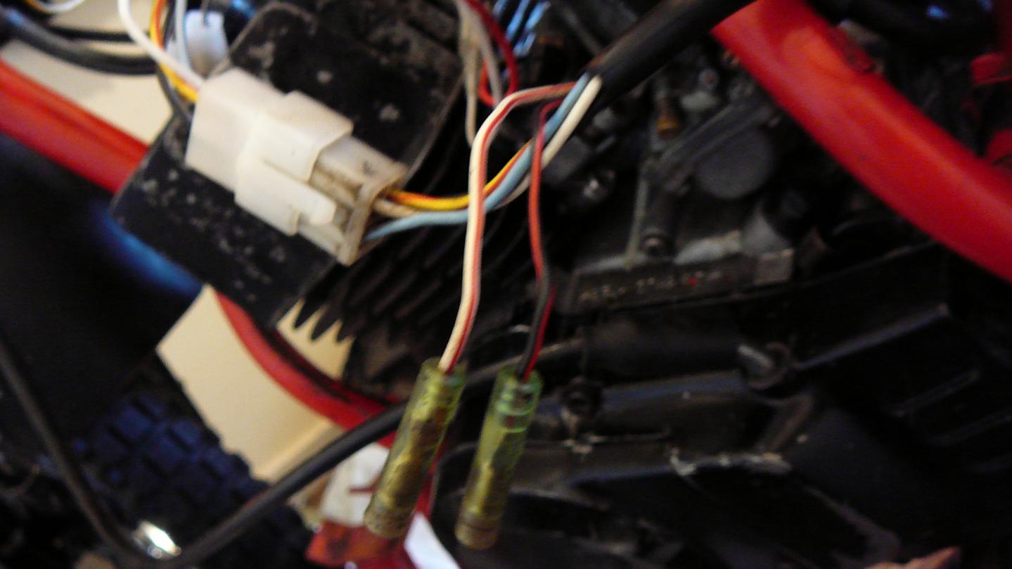

    Det finns inga kablar till signalhornet (?!). Inga rosa eller chokladfärgade alls på en delen av stammen, och inga rosa öht. Resterande färger stämmer överrens med förra stammen.
    Sedan är det vit/röd och svart/röd från växellådan... De anslutningarna som fanns på förra stammen, finns inte på denna.
    Namn:  bild2.jpg
Visningar: 6229
Storlek:  89,7 KB Vad är dessa två kablar till för? Jag har inga hanar på nya stammen som passar heller.

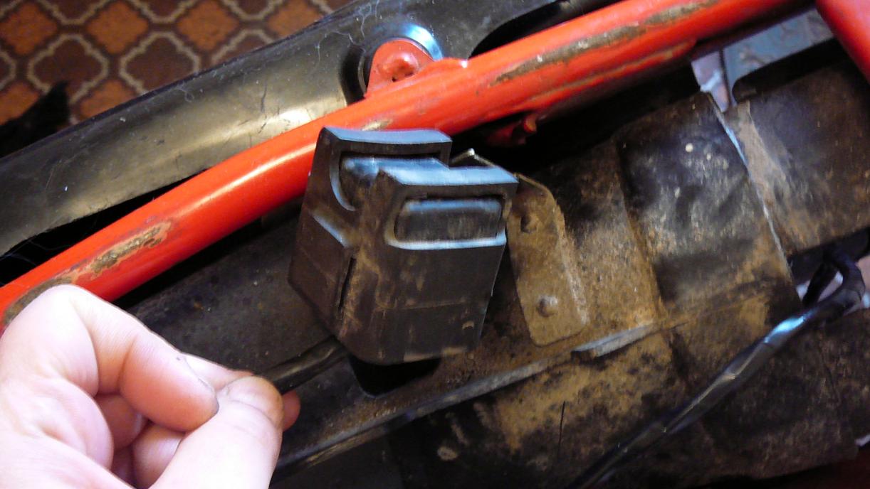

    Och; Vad är detta egentligen? Namn:  bild1.jpg
Visningar: 6182
Storlek:  93,7 KB Kan jag plocka bort detta? (Det sitter nämligen på den gamla stammen. Har ingen som helst aning om vad den är till för...)
    Senast redigerat av deusexmachina den 2011-02-15 klockan 10:47.
    Jag har faktiskt ingen aning om den sista bilden, men en grov gissning är att det är CDI-boxen.
    Klarar man sig utan CDI-box, eller kan man köpa en som inte är integrerad med elstammen? Vad gör den? Sköter hel/halvlyse?

    Utan CDI-box så tror jag inte mopeden kommer starta ö h t. Notera att jag bara tror att det är CDI-boxen... den sköter tändningen (tändningskurvan?), man har ju en sådan istället för brytare.

    Blev precis klar med mitt elschema för DT50MX. Utskriftvänlig för A4 i hög upplösning. Skicka PM om det är intressant
    (Det är samma som postats här i tråden men i betydligt högre upplösning och digitaliserad)

    Om jag förstått det rätt ska B/W vara ihopkopplad med B/R mellan CDI och magnet.
    När huvudomkopplaren eller killswitchen kopplas till "off" får sedan B/W kontakt med B och motorn dödas då.
    Jag har kopplat på detta sätt, men då startar inte mopeden.
    Felsökning visar att mopeden dör så fort B/W får kontakt med B/R, oavsett om huvudbrytaren/killswitchen är på eller ej.
    Har även kopplat bort killswitchen helt för att utesluta jordfel i denna, men samma problem.
    B/W borde väl inte jorda B/R om B/W inte har kontakt med B?
    Felet borde alltså vara att B/W har kontakt med B hela tiden oavsett om huvudbrytaren/killswitch är på eller ej.
    Men jag förstår inte riktigt hur det är möjligt.
    Det stack ut två kablar på mitten av kabelstammen. En B och en B/W. Jordade B mot tändspolen och drog B/W bak till B/R.
    Sedan går det in en B/W i huvudbrytaren som där enligt schemat kopplas ihop med B vid "off".
    Det finns också en B/W till framme vid kontakterna för lyse/konsol etc som jag inte har en aning om vart den ska. Men gissar att den bara är kopplad som ett Y på samma B/W som går mellan den lösa stumpen i mitten av stammen sedan upp till tändningslåset.
    Vad kan det vara som verkar göra att B/W har kontakt med B hela tiden?

    B/W ska få kontakt med B när tändningslåset eller killswitchen ändras till OFF. Plockar du bort både tändningslås och killswitch, B/W dödade ändå, fast den inte hade kontakt med B. Sprättade upp hela kabelhärvan, kollade att B/W inte hade kontakt med B någon annanstans, men det verkade den inte ha.
    Började sedan mäta alla B/W och B-kablarna för att se om de fick kontakt någonstans där de inte borde. Så var inte fallet, allt verkade ok.
    B/W dödade ändå, oavsett om den hade kontakt med B eller inte.
    Upptäckte att en av b/W-kablarna gick till kontakten för CDI-magneten där den sedan fick kontakt med SB. Drog ut B/W ur den kontakten så att den inte längre hade kontakt med SB, och både tändningen och killswitch funkar nu som den ska.
    Varför går då B/W och SB ihop, när detta inte verkar ha någon som helst funktion, förutom att motorn inte startar? Vad ska SB ha kontakt med egentligen, eftersom den inte verkar fylla någon funktion i det här fallet?
  25. #25
    SB ska gå från kontakten på motorn för neutralläge upp till lamporna i instrumentpanelen utan att ha B/W involverad.. (SB gör det alltså möjligt för motorn att indikera att neutralläge är i och gör så att neutrallampan lyser när tändningen är på)
